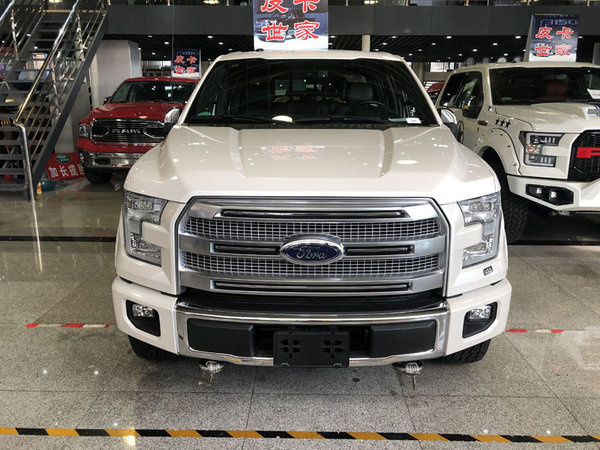

福特F-150白金精英版、在F150产品序列中已经算是比较高的配置了。出于国内该款车型配置参差不齐,很多配置甚至是在天津港完成的,所以不做过多赘述。
新车,停在任何地方都会给人一种压力,由上至下,由内及外,由前到后。对于看惯了改装车的我来说,看着还是别扭,特别别扭!本该是辆能征战沙场的车,却加了个前杠下扰流板;本该是驰骋于荒漠的车,轮毂傻大轮胎傻小;本该是探索于无人区的车,却没有配备任何辅助照明系统。或许是我偏激了,但是我想说改装就像女人化妆,从平庸到出众只需数日的改装。
