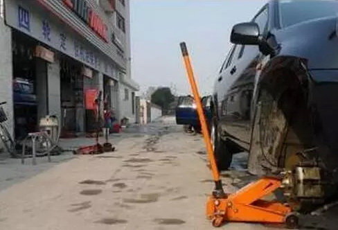

最重要的刹车系统
刹车片:每次保养都要检查!每次!每次!(重要的事说三遍)前刹车片更换周期约为3-5万公里,当厚度低于2mm需及时更换。
要说最关乎汽车安全的自然是刹车系统。一般情况下,大部分车的前刹车片的更换周期大概在3-5万公里左右,后刹车片稍长一点,大约6-8万公里上下。在4S店保养时,每次必检刹车片是种硬性规定,这点大家完全不必担心,而在修理厂做保养时,可能由于时间紧迫或其它原因,经常会被有些维修工忽略,此时车主必要的提醒就显得至关重要了。

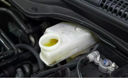

刹车油
刹车油,大部分汽车厂商对其更换周期都有严格要求,比较常见的是2年或5万公里(不同厂商对公里数的规定会有所差异)。刹车油具有吸水特性,如果长时间不更换会腐蚀制动系统,给行车带来隐患。
同时,由于刹车油吸水之后,沸点会降低,容易造成制动压力不足,影响制动效果。因此,刹车油的定期更换,非常重要。如果您平时开车开得很少,2年时间到了还是建议及时更换吧,毕竟换刹车油花不了多少钱,但安全是无价的。

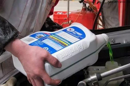

防冻液
防冻液:建议每次保养检查液面高度,每年检查一次冰点,不可用自来水替代防冻液。
不同汽车厂商对防冻液的更换周期规定差异比较大,时间较短的一般是2年左右,而时间较长的有3年甚至是5年的。在此,我们给大家的建议是尽量按照车辆保养手册上规定的原厂标准执行,同时在每次保养时都检查一下液面高度。

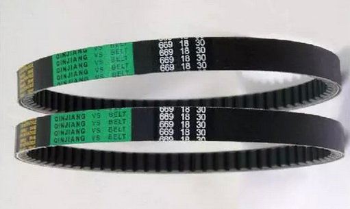

皮带及附件
关于皮带的更换周期,其实很多4S店、维修厂、修车师傅的做法都不太统一,很多4S店建议车主6万公里就要更换正时皮带和发动机主皮带了,但开了10万公里以上没换过皮带,照样跑得好好的车也不在少数。因此,对于上了年纪的老车而言,我觉得定期检查很关键,起码做到每半年或1万公里检查一次,尽可能的做到早发现早处理。

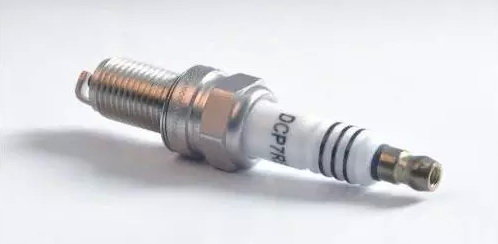

火花塞
火花塞也是一个更换周期差异性较大的配件,而且根据车型档次的不同,火花塞的档次差距也很大,根据其材料的差异,更换周期从2-3万公里到超过10万公里都有。
