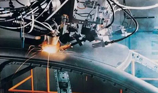

【网上车市西安分站讯 】在汽车界,大众的激光焊接俨然成为了一个神话。在销售人员的口中,它成为了大众车结实耐用的主要原因,在我身边也有不少朋友也正因为这“更安全”的激光焊接,而选择了大众。
教你如何通过观察焊点、焊缝选车-图2
侦探要告诉大家的是,激光焊接并不是什么神秘的技术,在如今的汽车生产中,许多厂家也都在使用激光焊接。激光焊接多用于大型覆盖件的及外观件的焊接,但并不是全车范围,手工电弧焊、电渣焊、冲压焊等焊接工艺也都会使用。

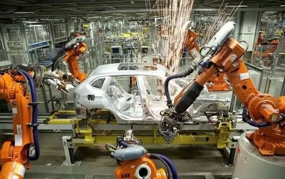

其次,激光焊接并没有那么神奇,曾有谣言称激光焊接技术可以令车身强度增大30%……其实激光焊接更大的作用是提升车辆的美观、密封和隔音性,至于提升车身强度并没有什么突出的表现。

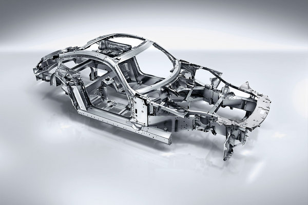

一辆汽车的焊点可以多达5000个以上,包括车顶与侧围、车门等等多处部位。有缺陷的焊缝可能会降低材料的力学性能和缩短产品的使用寿命、车身焊接部位腐蚀、老化,严重的甚至可能发生脆断导致灾难性的事故。

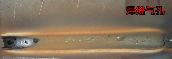

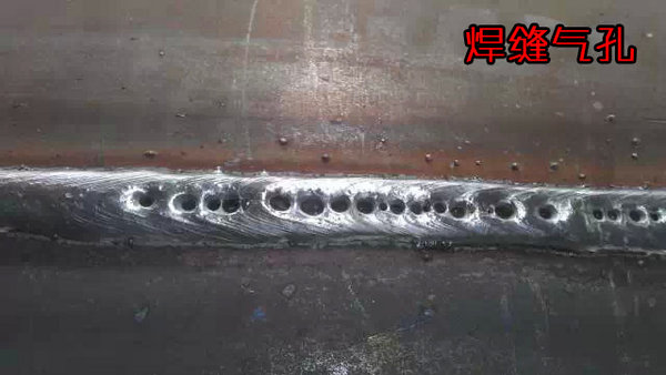

在观察汽车的焊缝时,首先要观察焊缝上有没有细小的气孔,根据分布状态可分为单个气孔、密集气孔。焊缝表面存在气孔,会降低强度、塑性和疲劳强度,影响焊接处的密封性导致材料腐蚀(比如车辆内部构件生锈)。

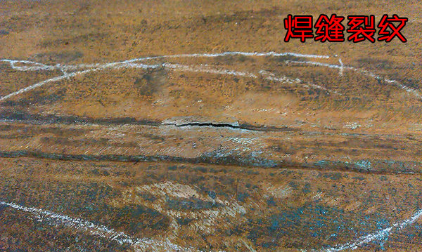

最后观察焊缝表面是否存在裂纹。裂纹是和焊接最危险的缺陷,车辆焊件承载后,会引起应力集中,是结构断裂的起源!焊接结构中不允许有裂纹的存在(如果是汽车的大梁、防撞梁焊缝存在裂缝缺陷,会使车辆安全性能出现重大隐患)。
