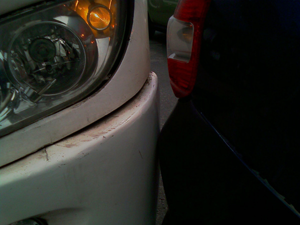

车在路上飘,哪有不挨刮,在拥挤的城市中行车难免会有些磕磕碰碰。编辑根据车漆刮花程度,我们收集整理了以下一些漆面修复的方法,希望对您用车有所帮助。
汽车按划伤的程度的不同,我们将其分成三种情况:1.车身轻微刮花;2.伤及车身面漆;3.伤及车身底漆并出现变形。
车身轻微刮花
轻微刮花的漆面的损伤部位是在面漆的表层,可以通过打蜡完全修复。
伤及车身面漆
如果刮痕再深一点,部分面漆被刮掉,但没有伤及底漆也没有严重的变形,我们同样可以通过打蜡来较好地恢复漆面。
判断是否伤及底漆的标准是:对于车身不是白色的车辆,观察车身刮痕的颜色,如果刮痕颜色和车身漆面颜色一致,则表明没有伤及底漆;对于车身为白色的车辆,由于底漆一般是白色的,判断底漆是否刮伤则要靠喷漆师傅的经验了。
伤及车身底漆并出现变形
通过车身上的刮痕呈白色,这说明刮伤已经伤及底漆。要修复这种漆面损伤,我们需要把相应部位的车漆磨掉,然后进行钣金修复,最后重新喷上各层的油漆。
