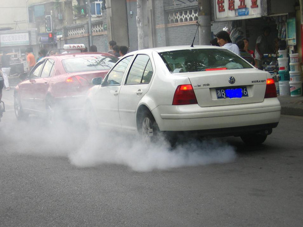

[冬季每天都热车 你的操作方法正确吗]
冬季热车特别是对北方的车主来说很有必要
很多人知道要热车,但并不知道为什么要热车。其实,热车的主要原因在于:车子经过长时间停放,发动机内的机油又流回发动机下部之机油底壳内。因此点火后,发动机的上半部是处于没有机油缺乏润滑的状况,大约要在发动后30秒左右,才会因机油泵浦的运转而将机油运送到发动机最需要润滑的活塞、连杆及曲轴等部件。
