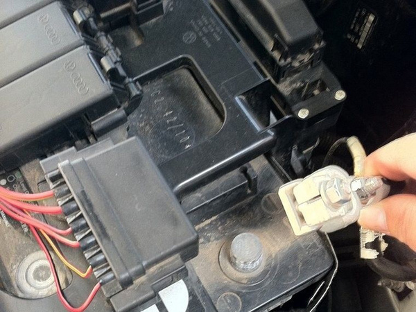

1.用专业电瓶电极刷或是废弃牙刷清理电池正、负级上的粉尘和腐蚀物。如果不小心在手上沾上了清理下来的残渣,一定要及时洗手。
2.在接触表面涂上凡士林或脂质物形成一层保护膜。
3.仔细检查电瓶、电缆,谨防其他潜在缩短电池寿命的因素。
4.重新连接电缆和电池,严格按照先正极再负极的顺序以防触电或损坏汽车的电力系统。
5.最后再进行一次全面检查,发动发动机确保电瓶连接正常。
