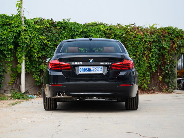

有很多车主们,在等绿灯排队的时候,注意到前方的双排气管的车只有一根在冒气,尤其在冬天看的更明显,不知道的认为车是不是有毛病?或者双排气有一根是假的吗?或者那一根就是一个装饰品吗?其实都不是哦!

正是因为这样的原理,有些车型排气设计原理均为:正常行驶或者怠速时只有左边出气,右边那个排气管尾喉处有一个阀门。在转速低于2500转的时候是关闭的,目的是为了提供足够的回压给发动机,当转速超过2500转或者使用运动模式的时候那个挡板会自动打开。
