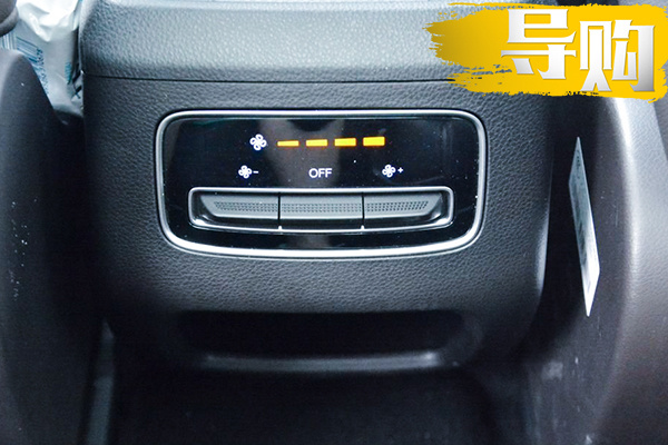

提到MPV,首当其冲想到的形容词肯定是舒适和宽敞,既能满足全家出行的装载又能带来很惬意的乘坐享受。而近期车市调查组发现,天气转冷有不少MPV车主反映,自己车后排的空调出风口只能吹冷风却无法制热,可谓是头疼不已,今天的文章便让我们一起来解析,为何MPV后排出风口“无法吹暖风”。
车市调查组这些MPV后排空调居然不吹热风-图1
车市调查组这些MPV后排空调居然不吹热风-图2
经过一番了解过后,后排出风口无法吹暖风并不是单一现象,自主品牌MPV居多,而合资品牌热销车型也存在这个问题(本田奥德赛、大众途安L、别克GL6等),那些希望通过“后排出风口”来提升乘坐舒适性的用户,是不是和我一样有上一当的感觉?
车市调查组这些MPV后排出风口居然不吹热风-图1
针对“为什么后排出风口吹不出热风”这个问题,车市调查组通过深入研究发现,主要原因是厂家在中排后排没有布置单独的蒸发箱及循环管路,所以后排的出风口无法吹出暖风,仅仅是内循环风而已。但是这样的情况在配备了后排独立温区空调的车型上并不存在,因为其装配有独立的蒸发箱和管道,可进行单独控制。
车市调查组这些MPV后排出风口居然不吹热风-图2
可能看到这就会有人产生疑问:“如果我的车没有独立空调只有出风口,后排座椅是不是就真的没有暖风了呢?”,其实并不是完全没有暖风,厂家虽然控制了成本但还是会考虑后排乘坐体验的,位于前排座椅下方的预留风道会和前排空调一同为车内提供暖风,以保证车内舒适性,根据热空气向上升腾的物理学原理,如果风量达到一定级别,第二排和第三排乘客还是能够逐渐感受到暖意的。
车市调查组这些MPV后排出风口居然不吹热风-图3
综上所述,相信您已经看明白了为什么自家车后排出风口不吹暖风的原因了,虽然厂家留有前排座椅底部暖风口,但效果毕竟还是和正经的单独风道差很远,因此车市调查组建议,如果您购车预算宽裕尽量还是选择配备后排独立空调的车型。
