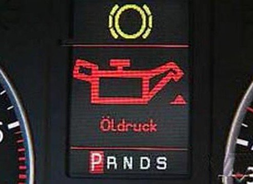

事情发生在上周一。那天下午,丁小姐正从杭州滨江赶往市中心。开着开着,突然发现仪表盘上亮起了红灯——这个灯,她以前从没注意过。后来才知道,这是机油警示灯。在机油缺失时,机油警示灯会亮起提醒车主——黄灯代表机油量存量在50%以下,建议车主添加机油,如果亮了红灯,说明车子的机油耗尽,已经到了危险线以下。

那么,丁小姐的怀疑,有没有道理?4S店究竟有过错吗?记者也咨询了相关专业人士。上海大众杭州申浙售后总监金骏表示,车子行驶时,发动机高速运转,时刻需要机油的润滑。车子在机油警示红灯亮时,如果车主继续开,最多只能撑几百米。
而从钱江三桥到城站火车站,从百度地图上查出大约有3公里路,质量再好的发动机也受不起这样的折腾。
至于丁小姐的车,机油警示灯为什么突然亮红,后来查出来是机油泵出了问题。金总监认为,这也是车辆在夏季比较容易犯的病之一。特别是多雨天气,由于温差大,机油有可能会凝结,堵住机油泵,导致发动机需要的机油供给不上了。本来,如果丁小姐及时停车,清理一下机油泵就可以了。可她继续行驶,于是悲剧发生了——这和汽车过水时熄火再次强行发动一样,都是误操作导致损失,不但4S店不保修,保险也不赔。
