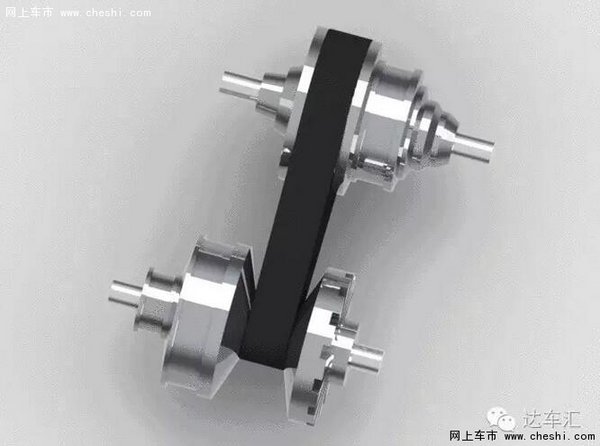

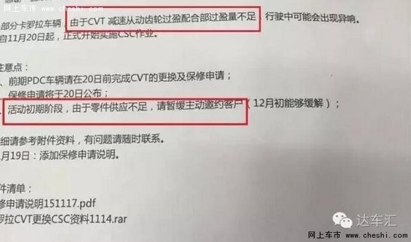

也有消费者找出来去年年中的一次召回通告,认为异响是由于通告中所述的“从动齿轮过盈量不足”导致的,并且因为备件不足而延缓邀约客户。最近两个月,有车主反映,4S店不再更换总成,而是只更换阀体。
由此有网友认为丰田耍小聪明,偷工减料,蒙蔽广大消费者。

闺蜜姐姐告诉我,图片中所谈到的“从动齿轮”问题并不会造成大面积的问题,因为绝大多数故障变速箱都已经修复好,才发给整车厂商。

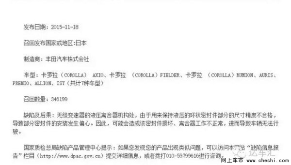

质检总局也有过相关提醒,说的也是这事儿。
但T工说,从动齿轮故障和CVT异响并不是一回事儿。尽管质检总局所述的日本的召回说明和前面图片中的表述方式不一致,但所描述的就是一回事儿。

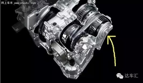

再来说说从动轴齿轮的问题。
丰田耍小聪明,偷工减料,蒙蔽消费者?-图6
图:小编无能,找不到卡罗拉的图片,借用了一副日产的CVT透视图
在丰田内部,这个叫做“DP轴承”,指的是CVT钢带链轮的轴承。日本丰田工程师发现,在极端情况下(如高速行驶中挂倒挡、漂移等工况),某一批次的DP轴承会发生脱落,严重时会影响行车安全。
好在发现及时,国内涉事CVT并没有大量上市。针对已经生产出来了1千多台CVT总成,丰田在厂内组织了拆解修复。不过这个故障本身很难发生,大家不用担心。
