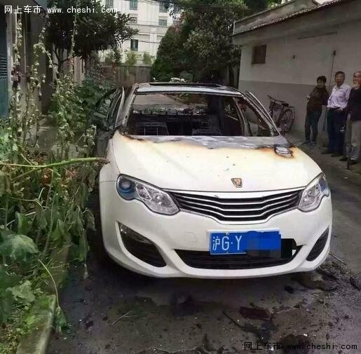

新能源车的安全性一直是消费者关注的焦点。6月3日,第一财经记者在浏览某汽车论坛时发现一篇名为《上海嘉定一小区荣威E550自燃》的帖子,从论坛网友曝光的图片可见,一辆白色荣威e550已经被烧得面目全非,而周围也不乏围观者。
 荣威e550自燃成渣由于充电不当导致-图1
该帖子一经发出,在论坛里引发了广泛的关注,不少消费者由此对新能源车产生不信任之感。按照上述发帖者所言,这辆车购买仅3天,为充电时自燃。但也有网友根据画面上白色的充电线判断并非车辆自身问题导致自燃,而是因为违规充电。真实的原因到底是什么?
