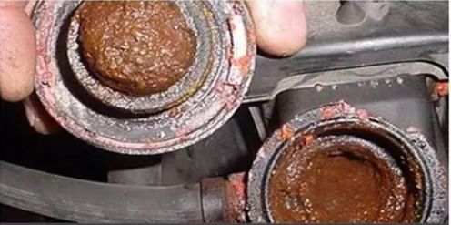

劣质防冻液危害大
1、导致开锅
劣质的防冻液在使用过程中产生的结晶物可能造成暖风机芯堵塞,进而造成水箱散热能力降低,水温升高,发动机过热,产生“开锅”现象。
2、腐蚀冷却系统
劣质防冻液未经过正规检验,往往具有较强的腐蚀性,对汽车的冷却系统造成损害。
3、损害发动机酿造车祸
有些防冻液还会将水箱腐蚀穿孔后流入发动机,甚至引发交通事故,酿成悲剧。这些年出现的因汽车自燃而造成的人员伤亡、汽车维修索赔等事故,很大一部分程度都是因为使用了劣质防冻液。

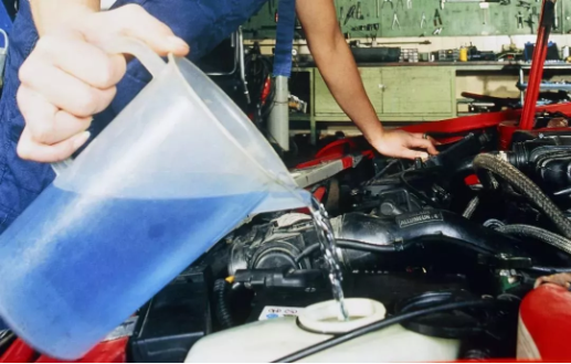

不可随意混用防冻液
不同种类的防冻液由于成分不同
一旦混用,很可能失去该有的冷却功效
所以,尽量选择同一品牌同一型号的防冻液
小仆提醒
1、如果换用不同品牌的防冻液,最好先排空,清洗干净所有冷却管路再添加。
2、在选购时,北方的车友要特别注意根据车辆行驶环境的气温条件来选用,一般应低于当地最低气温10—15℃,以免失去防冻功能。

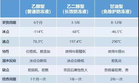

防冻液多久换一次
1、防冻液类别
目前市面上的防冻液主要分为三大类,乙醇型、乙二醇型、甘油型三种:由于三者间的化学性质和添加剂各不相同,所以在使用寿命和更换周期上也有不同的时间。
