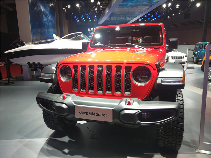

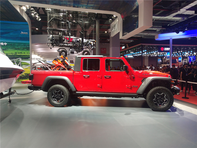

上海车展期间,笔者最喜爱的车型就要属Jeep Gladiator角斗士皮卡了。由于其经典的传承,不变的初心以及高超的越野性能,都让这辆车在车展上独树一帜。
牧马人和牧马人皮卡选谁跟我看底盘你就知道了-图1
有人愿意称Jeep Gladiator角斗士皮卡为“牧马人皮卡”,虽然这么说在某种程度是对的,但是角斗士和牧马人还真的有很多不同,今天笔者就从对比的角度来解析下Jeep Gladiator角斗士Rubicon车型(以下简称角斗士)的底盘。(部分牧马人图片来源于网络,下文牧马人均指Rubicon车型)

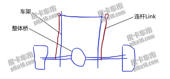

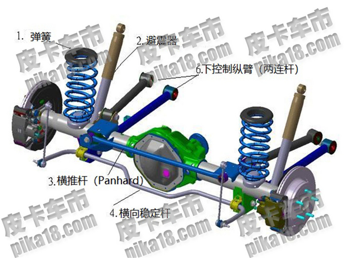

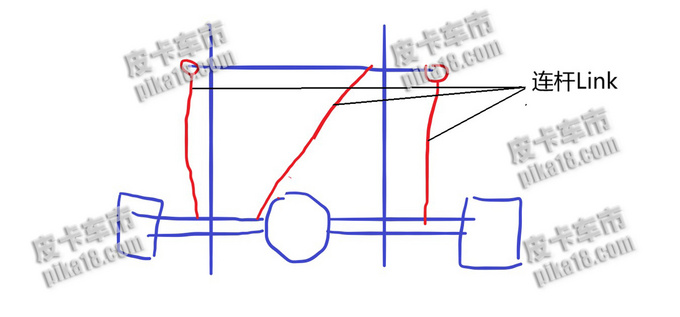

在之前笔者科普多连杆时说过(有兴趣复习的戳这里“上海车展惊现两款多连杆皮卡,长城要比Jeep强”),非承载式车身的多连杆分为两连杆、三连杆和四连杆(某种角度可以称为:五连杆),而在四连杆上又分为:单三角四连杆(有正反之分)、双三角四连杆和平行四连杆。
两连杆图
牧马人和牧马人皮卡选谁跟我看底盘你就知道了-图3
三连杆图
牧马人和牧马人皮卡选谁跟我看底盘你就知道了-图4

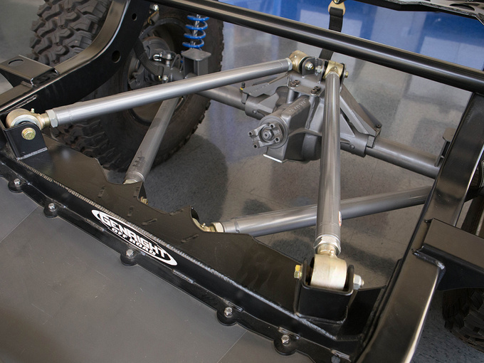

单三角四连杆(有正反之分)

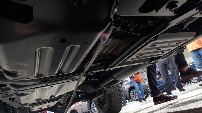

从笔者车展实拍图可以看出,角斗士采用的正是平行四连杆后悬结构。
牧马人和牧马人皮卡选谁跟我看底盘你就知道了-图2
不可否认四连杆可以说是目前非承载式多连杆中综合性能最好的,也在综合性能上要好过钢板弹簧结构,(这个以后笔者还将深入探讨)。简单来说,就是四连杆可以整体提升汽车的通过性能和驾乘舒适性,可以说是百利而无一害的。

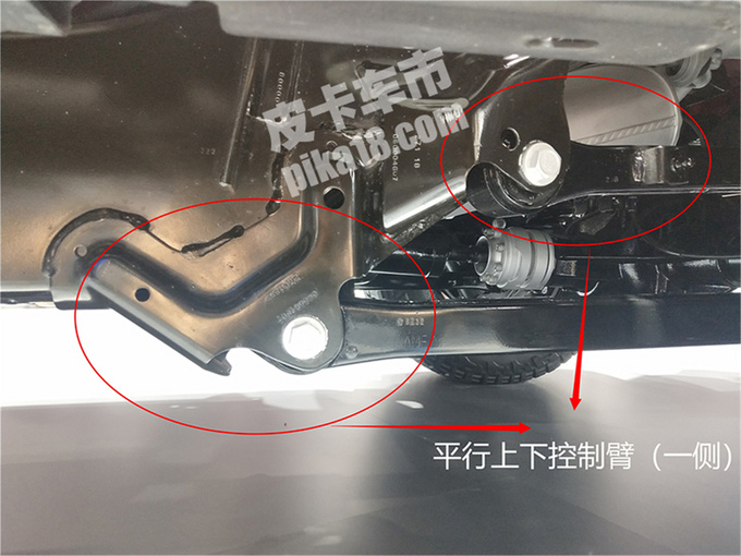

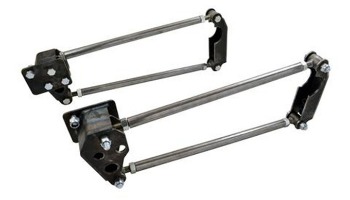

4.在装配焊接时非常省时省力,因为平行四连杆的一侧控制臂实际上是一个部件,如下图。
牧马人和牧马人皮卡选谁跟我看底盘你就知道了-图11

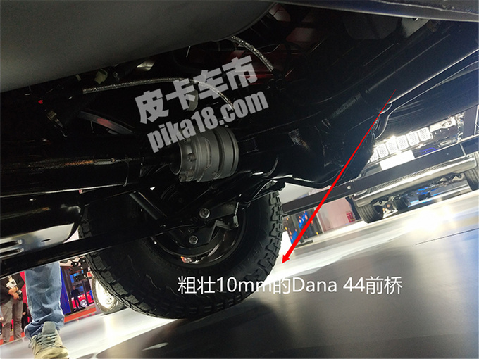

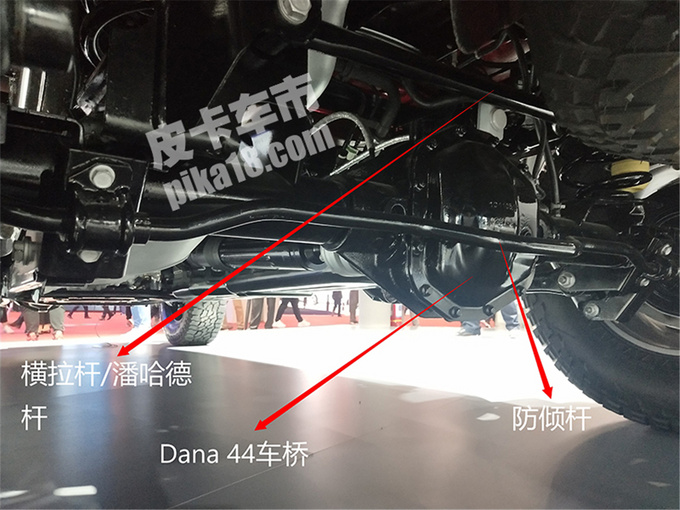

首先我们看到的是Dana 44的前后车桥,这个配置熟悉牧马人Rubicon都知道,然而在角斗士上的前桥也是Dana 44,这个前桥是全系标配,而在牧马人的Sahara等车型上是没有的。最重要的,角斗士的Dana 44前桥要比牧马人粗10mm左右。

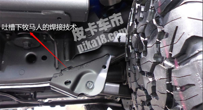

从下图中,我们可以清晰的看到,同为有车架的平行四连杆结构,角斗士为了能够拖曳和承载货物,在焊接的强度、部件厚度和设计上是明显强于牧马人的,不过笔者也吐槽一下Jeep牧马人的焊装工艺,的确很“美国糙汉(哈哈)”。

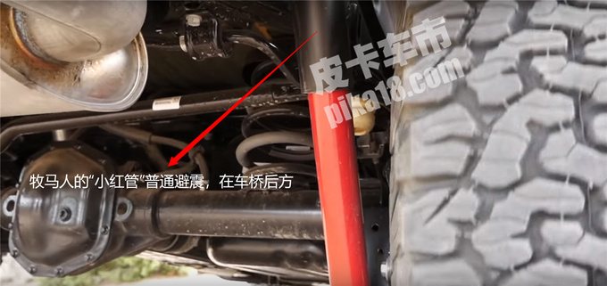

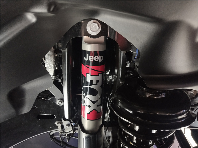

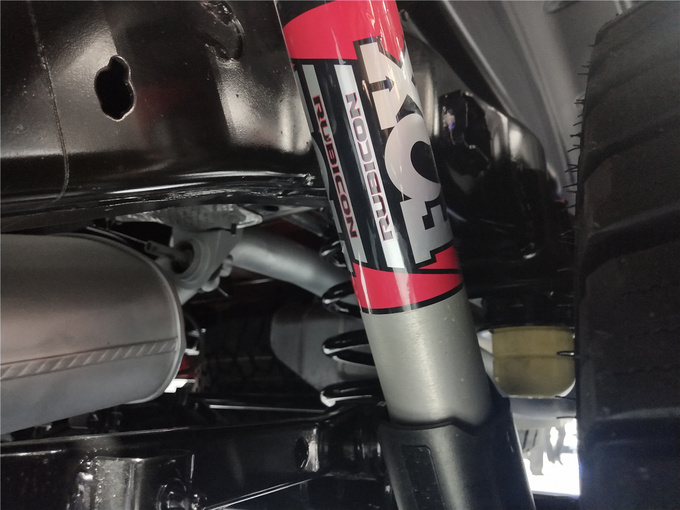

我们还可以看到角斗士原厂就使用了FOX避震,而牧马人的就是普通的避震器。
牧马人和牧马人皮卡选谁跟我看底盘你就知道了-图15
后避震
牧马人和牧马人皮卡选谁跟我看底盘你就知道了-图16
前避震

牧马人的普通避震器“小红管”。

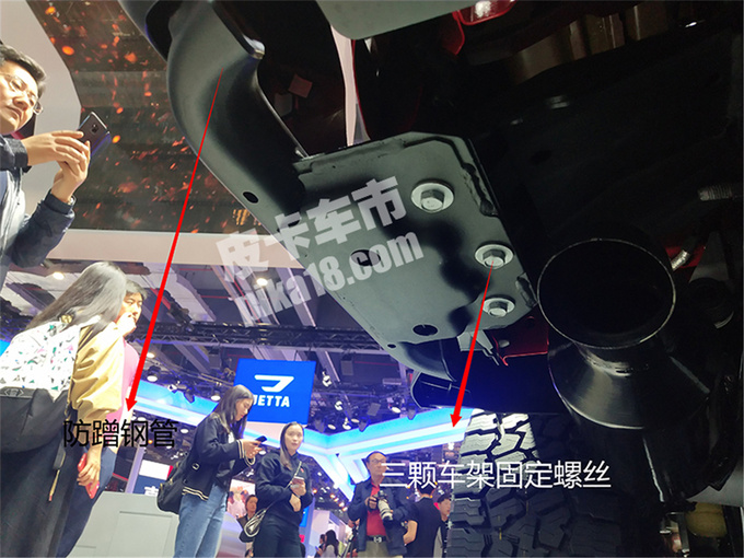

如下图就是我说的“Rock Rail”钢管,这个钢管布满车身周围。据Jeep官方说这个钢管就是为了保护车架,并能在通过大障碍物时通过“滑动(蹭)”来保护车底和悬挂,不过蹭哪儿都心疼吧。
牧马人和牧马人皮卡选谁跟我看底盘你就知道了-图8
这张图还可以看出,角斗士的“Rock Rail”钢管被紧紧的通过三个螺丝固定在了车架上,强度很高。

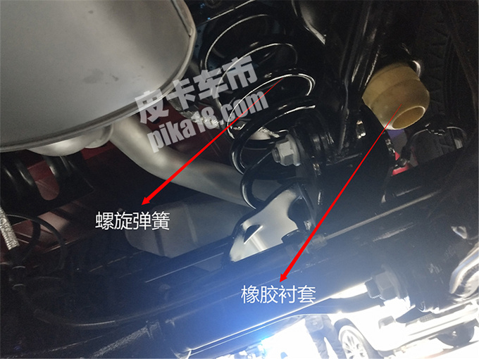

这张图可以看到藏在内部的橡胶衬套。
