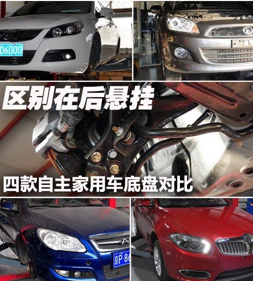

【网上车市深圳站讯 】在竞争激烈的10万元以内家用车市场中,自主品牌往往需要拿出或在价格或在配置上足够的诚意来打动和吸引消费者。除此之外,自主品牌也已经开始对决定车辆行驶特性的底盘结构和做工投入更多的精力和成本,特此我们找来了4款主流家用车,通过对比横评来看看每个品牌的“内功”修炼水平。
此次对比车型有江淮和悦、长城腾翼C50、奇瑞A3以及中华H530,今后我们还会加入其它的主流自主车型进行对比,敬请期待。本次底盘解析,我们的计划中原本还有比亚迪L3车型,但是由于厂商方面迟迟不提供试驾车辆,因此比亚迪的产品很遗憾未能出现在此次对比中。
