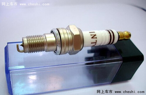

机工作的关键点,因此,火花塞的性能好坏关系着整车的工作性能及效率。如何挑选合适的火花塞?什么时候更换?如何保养火花塞才能使发动机更加“强劲有力”呢?
不可忽视 教你如何保养火花塞-图1
按类型及时更换火花塞
火花塞是汽车发动机点火系统中的一个主要元件,凡是汽油发动机上都有火花塞,一般发动机是一个汽缸内有一个,个别的高速汽油发动机每缸还装有两个火花塞。火 花塞的作用是把点火线圈产生的高压电引入发动机汽缸,在火花塞电极的间隙之间产生火花点燃混合气。据专家介绍,目前常用的火花塞分为电阻火 花塞、波金火花塞和铱金火花塞。通常而言,电阻火花塞的寿命为2万公里,波金火花塞的寿命为4万公里,而铱金火花塞的寿命则能达到6万至8万公里。因此, 一般低端车原装火花塞为电阻火花塞,而豪华车和中高端车型的原装火花塞大多都是铱金火花塞。
如何确定火花塞的使用寿命到期而应该更换呢?火花塞是否需要更换拆下来检查一下就知道了,看看烧的颜色、电极的间隙、瓷体与金属外壳的缝隙是否漏气等等。如 果车主发现汽车在凉车状态下启动比较困难,行车时有明显的顿挫感、怠速抖动,或者发动机加速性能下降时,都应该及时检查火花塞。因为车辆一旦出现上述几种 表现,都有可能是因为火花塞老化所造成的。
