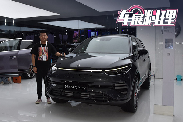

恰逢广州车展进行时,我们的《车市料理》小分队自然也闲不住,远赴广州为大家带来最新的“广州料理”。我们本期的佳肴来自汽车界鼻祖的奔驰和我国的自主品牌巨头比亚迪强强联手的作品--腾势X,今天我们将测试腾势X的漆面,究竟腾势X的表现能不能给我带来惊喜呢?它的品质是否可以经受专业仪器的考验呢?让我们拭目以待吧。

在测试前先来介绍一下本次的主角,腾势X是腾势旗下的第二款新能源车型,也是腾势换装全新品牌LOGO后的首款产品。腾势X定位于中型7座SUV,拥有4890×1950×1725mm车身长宽高和2820mm的轴距。尺寸在同级产品中,颇具优势。
